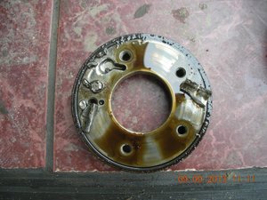

    Или уже обломками заклинило. Как уже писал, фиксатор расчитан на запуск но не на постоянную фиксацию, на долго его не хватит (см фото). По поводу клапана, очень маленькая вероятность, что поможет. На этом двигателе снять клапан трудоемко, дорого и 5%, что проблема уйдет, хотя если автор так усердно отмывал двигатель, все может быть.

    Я правильно понимаю, что сейчас на машине до ремонта лучше не ездить вообще? Иначе там все может превратиться в тот ужас, что на твоей фотке?
