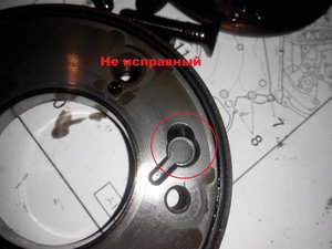

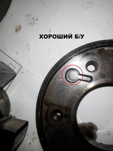

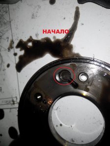

    Болезнь этих моторов фазовращатель, разбивается отверстие под фиксатор и фазовращатель при запуске двигателя не фиксируется. Распредвал под действием клапанных пружин "скачет", итог, ошибка по несоответствию КВ и РВ, отсутствие показаний в 93гр и отсутствие запроса ЭБУ на смещение РВ (как ты выразился вал не крутится). Если не прав Соник поправит))). Чаще всего страдает левая сторона. Если будешь менять цепи проверь фазовращатели

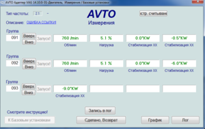

    Совет, как проверить фазик шнурком. В сообщении выше скрин 91 и 92 гр 3 окошко - запрос ЭБУ, 4 окошко - реальное положение РВ, если показания около нуля то все ОК (91 гр) если меняются (на этом двигателе от 4 до -9, 92гр) фазик дохлый. В режиме хх с исправным механизмом показания должны быть 12.
