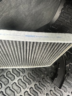

    Добрый день. Сегодня впервые менял салонный фильтр и возник вопрос. На старом фильтре стрелка была от мохнатой части фильтра в сторону твердого покрытия. А на новом фильтре наоборот, от твердой части в сторону мохнатой. Что делать? Ставить по стрелке или по логике?

    Фото будут?

    Вложил

    Там же написано по белому air flow и стрелкой показано направление.
    Тема то вообще не про это.
