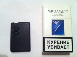

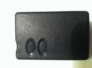

    и есчо в попытке достать АКБ на полу меж вод сиденьем и центральной консолью нашелся очень необычный пульт (см. фото), для чего он может быть??

    Зы: про пульт не знаю, может от вебасты

    ну а пульт то от чего???? не уж никто такой не видел)

    А пульт этот не от вебасты. Скорее всего это пульт для открывания автоматических ворот или гаражных ворот. Я с собой аж 4 таких вожу)
