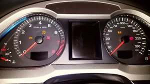

    Здравствуйте помогите пожалуйста кто сможет ,А6 с6 2007 2.4 . Машина не реагирует не на что , на понеле приборов горят ,ерс ,авs и датчик порковки.
    До этого всё было хорошо
    Подскажите пожалуйста может это какой нибудь предохранитель или или аккумулятор

    Скорее второе. Когда блокировка не срабатывает то панель приборов не горит. Играет только радио.

    такая же проблема,играет только радио,горят часы на ключ реакции никакой,машина 07 года,колонка рулевая механическая,искать проблему в 05 блоке?

    да. шнурок в зубы, подключаешься, включаешь аварийку, заходишь в 5 блок и снимаешь ошибку.
