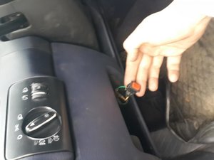

    Ой ребята выручайте
    Короче все было нормально пока не нажал на кнопку в кормашке панеяли слева от руля. Кнопка красная типа переключатель газ/бензин. Это я так понимаю секретка...
    Короче после нажатия на эту кнопку начала орать сигналка. Закрывают брелком какое то время орет потом перестаёт. Открываю машину молчит, открываю дверь орет. Садился в машину закрывал с брелка через время опять замолкает. Вставляю ключ в зажигание молчит, поворачиваю ключ-орет не заводится. При этом на панели приборов высвечивается большой восклицательный знак в круге...

    Кнопка штатная? Сигналка? Ошибки какие? Если не штатные наврятли кто поможет кроме тех кулибиных которые всё это дело ставили.

    По ходу не штатная. А сигнала походу штатная. Рупор этот находится под капотом где салонный фильтр.

    Вот эта муйня. .. от нее идет три провода в панель. Панель я разобрал и они вроде как идут в блок с мозгами( под капотом в районе бочка тормозной жидкости пластиковый короб, на сколько я поняо это мозги)а с блока уже на этот хитрый рупор...

    Точно муйня какая то. Допустим если сигналка штатная то по ней должны быть ошибки в 35 блоке. Или эта муйня идет в разрыв какому нибудь датчику без которого двиг не заведется и даёт ошибку на панель поэтому смотри ошибки двигла и т.д.

    У тебя по ходу старлайн стоит но опять же нет там никаких кнопок там всё автоматом.
    Ранше на жигулях тумблер под панель ставили на стартет типа противоугонка, (для размышления).
    Не знаю, смотреть надо что там у тебя нахимичили. На стоке никаких таймеров нет.Поэксперементируй с ним. Вскрывай и вызванивай что откуда и куда,там по ходу дела к чему нибудь придешь.
