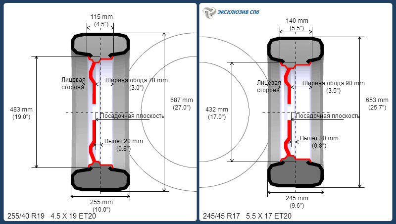

    Охренеть, 34 ММ!!!!! разница. Длина окружности намноого больше: 2158 против 2051 на 17-ых. Разница 10 см. Это дохрена, если пересчитать пройденный путь
    И они еще пытаются доказать, что вес влияет! Прочтите статью еще раз. Там тест точнее некуда. Используются одинаковые размеры, но разный вес!!!
    Велосипед с большими или маленькими колесами разогнать быстрее?
    Макс скорость у больших или маленьких колес больше?
    Подуймайте!
    ЗЫ что за упертый народ.....

    Длина окружности тут не причём, больше радиус - больше рычаг, больше момент инерции.... Статья конечно хорошо, но чудес не бывает - влияет всё, может не так ощутимо, но вес тоже влияет и особенно удалённость этого веса от оси вращения. А сравнивать массы в салоне с вращающимися массами имхо совсем не корректно, когда ставят облегчённый маховик допустим на 2кг меньше, по вашему это сопоставимо с 2кг в салоне? Или с поршней стачивают по 20 грамм, или титановые шатуны/клапана ставят и так далее.

    Насчёт длины окружности, я наверно не очень правильно сказал, смешал мух и котлеты:nod: Но зачем вообще её рассматривать:shock:. Давайте тему с диаметром колеса отделим от веса колеса) По диаметру - консенсус - все согласны, шо диаметр ощутим, даже жопой... закрыто!
    Поговорим о массе и кофигурации колёс. Так вот, при равном диаметре и даже массе 17-х и 19-х колёс - на 19-х основная масса будет больше удалена от оси вращения, что повысит момент инерции... насколько это ощутимо в разгоне - не замерял, но я не вижу принципиальной разницы между весом того же маховика и колеса, так как всё это относится к, так называемым, неподрессорным массам.
    Я не претендую на истину в последней инстанции и руководствуюсь школьной физикой, а физика - точная наука и всё оказывает своё влияние на разгон, а совокупность мелочей может выливаться в ощутимую разницу. Вот собственно моя мысль. Сильно спорить не хочу - ибо не компетентен и всё равно останусь при своём мнении:beer:.
