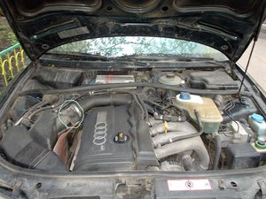

    Памагу чем смогу;) насчет легкого шипения - может глушак подсекает? Под пассажирским сиденьем вроде шипеть то нечему, а вообщето надо слушать, так сказать сложно... Расход 14 великоват, должно быть 11-12 максимум по городу, перед сменой топливного фильтра желательно снять давление в магистрали, сейчас уже точно не помню как, вроде надо реле бензонасоса вытащить и завести ее, если найду как точно попохже выложу... фильтр справа за задним колесом привернут к днищу, меняется не сложно... бензонасос врядли накрылся, он накрывается сразу, у меня он именно так полетел... а вообщето не мешало бы диагностику сделать, давление бенза глянуть и свечки... расходомер, он же ДМРВ находится с правой стороны движка, между кожухом воздушного фильтра и воздуховодом идущим к блоку дроссельной заслонки, на фотке он в кружочке;)

    т.е. чтоб исключить расходомер, надо выдернуть фишку, так?

    Ну да, фишку из ДМРВ выдери и глянь, изменится что... насчет калайна не подскажу, я этой темой не заморачивался...
