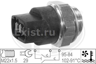

    Пожалуй начнем с того, как была решена проблема с прокручиванием гайки под термовыключитель. Опишу все заново, чтоб все было в одном месте.
    Собственно, купил я новый датчик термовыключателя трехконтактный, а раньше стоял двухконтактный и температура включения 82-83 градуса :shock:, что по пояснениям в данной теме в итоге совершенно не нормально и нужно менять, что я и начал делать. При откручивании старого датчика термповыключателя я столкнулся с такой проблемой, что начала прокручиваться гайка, которая впаяна во внутрь радиатора, куда вкручивается уже сам датчик термовыключателя. Соответственно первой идеей в мыслях - покупка нового радиатора. Конечно же это идея отличная, но не для меня, когда радиатор новый и стоит около 2-3 месяцев. Потом мне пришла в голову мысль, а если вынуть этот датчик вместе с этой гайкой, а потом уже думать, что делать. В итоге вынуть его также было не плохо. Во первых он начал весь разваливаться на глазах, а потом мы его вовсе подвергли распилу с помощью болгаркой, а потом просто сделали надбилы той же болгаркой и уже кусачками обломили сам палец, который выкручивается. В итоге потом стали думать, а что теперь делать и как действовать.
    Придумали. Вперсовать его уже толку нет, так как пласмасовые упоры под гайкой стерлись в ноль практически, но что то осталось, но все равно она бы прокурчивалась. И тут имхо :umnik:, нам пришла в голову идея, а что если нам расширить поверхность над этой гайкой, чтоб она спокойно входила туда и становилась на свое посадочное место, что мы и сделали. Получилсоь не плохо. После нашли мы хорошую шайбочку, ее надели на датчик термовыключателя и уже затянули самой гайкой, получился в сборе датчик термовыключателя. Гайку саму промазали клеем, немного герметиком, чтоб он не попал в систему и дальше придумали вещь, а как закрепить дальше. В итоге мы просверлили в радиаторе и шайбочки маленькие отверствия под малые саморезы, помазали немного саморезы тем же герметиком и соотвественно вкрутили, также промазали по бокам герметиком и оставил я это все на более 24 часов. В итоге получилось не плохо, я поставил радиатор и завел машину и имхо, никакой течи вообще, что меня очень порадовало. Радиатор походит месяца 3-4 и потом буду думаю менять на более по лучше, хотя пока не знаю не знаю.
    Ах да, вот так теперь это все выглядит:
