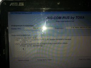

  3. zloy64rus
    zloy64rus Участник форума
    19 окт 2010
    102
    А6 В4\С5 2.4 ALF
    Добрый день Всем!!!!Вот что выдае ВАГ-КОМ(фото) на заслонку и еще на что-то.Как это понять?Есть такая функция (в закладке с заслонкой )"Адаптировать",если я попробую адаптировать заслонку?Можно это делать и как павильно?
