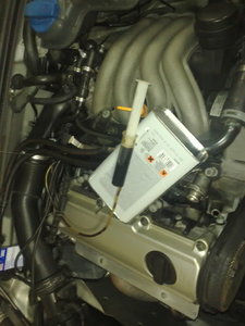

    Себе делал и не себе тоже,нужно следить за жидкостью у меня в одном горшке сразу убигала,добовлял снова,в других горшках 4-5 часов жидкость стояла.

    я опускал поршня,заливал шприцом 5куб.в каждый цилиндр и за распредвал качал в перед назад плавно в течении 20ти минут,жидкость быстро уходит,потом заливал и следл за жидкостью примерно 6час.иногда покачивая поршня и добовляя ж. Потом залилил остатки и спать,утром промыл все сменил масло,промывать обезательно.

    да там и фотать особо нечего,я фоткал шприц с жидкастью черной когда ж.гонял им в камере.
