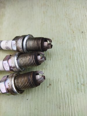

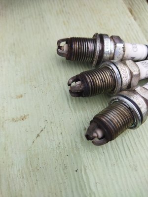

    Бедная смесь, по тому и дёргает...

    Это твоё заключение по фото свечей?

    100\44, WC, 1984, ГБО ГИГ3-L
    Да.

    На фото нормальные свечи.
    Я бы даже предпочёл, чтобы они были чуть светлее. ))

    Приходилось ездить на обеднённой смеси. Стоило обогатить, и проблема с пинком пропадала.
    Или смесь не вовремя воспламеняется, после того, как заслонка уже открыта, с запозданием. Вот тебе и пинок.
    Всё ИМХО. Доказывать ни кому ни чего не собираюсь. Мне пофиг.:shuffle:
