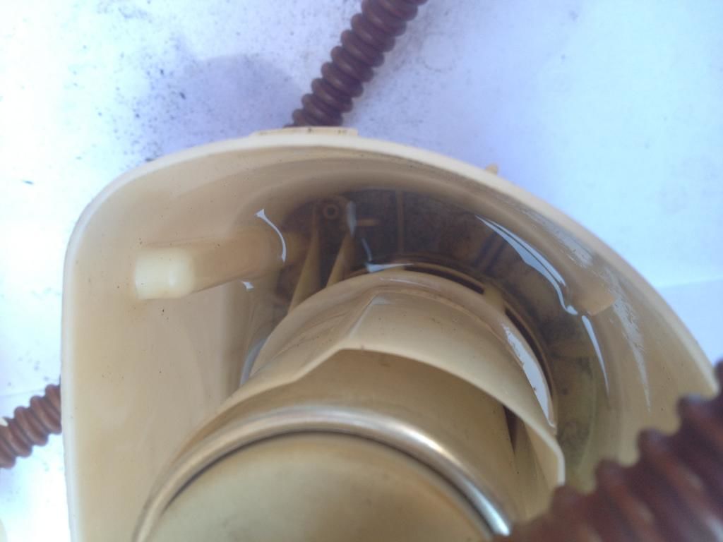

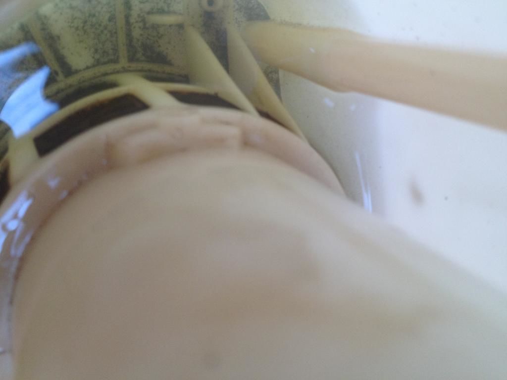

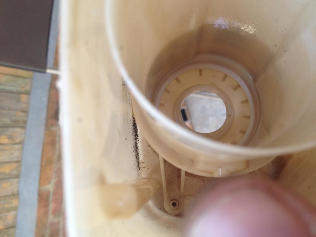

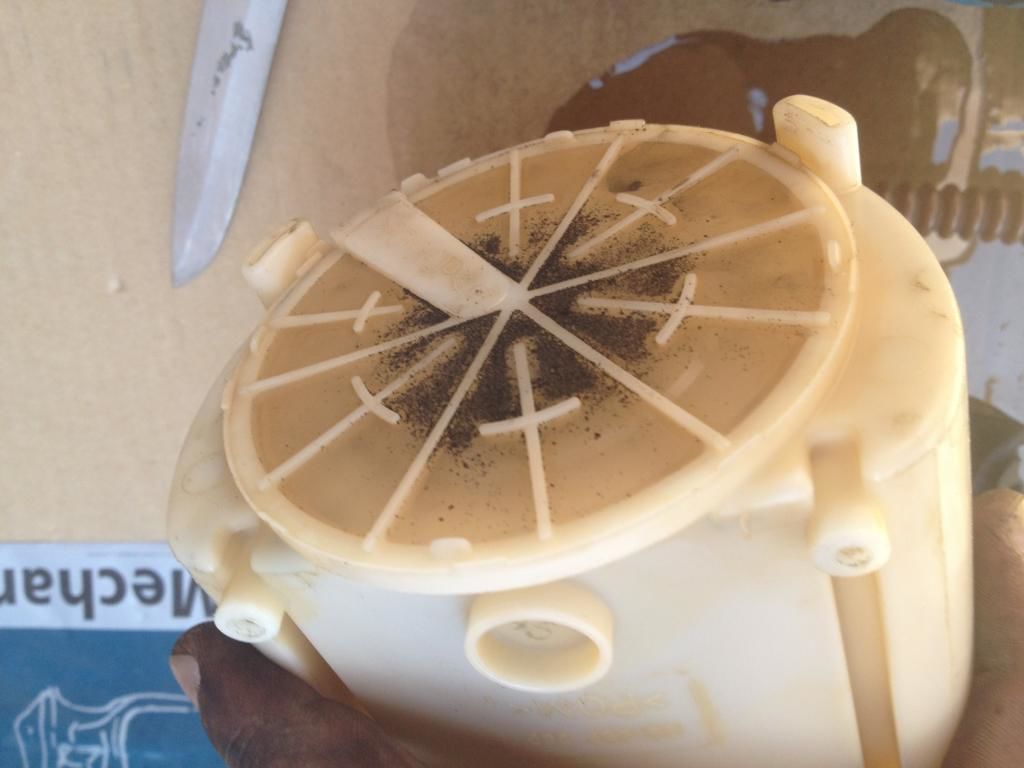

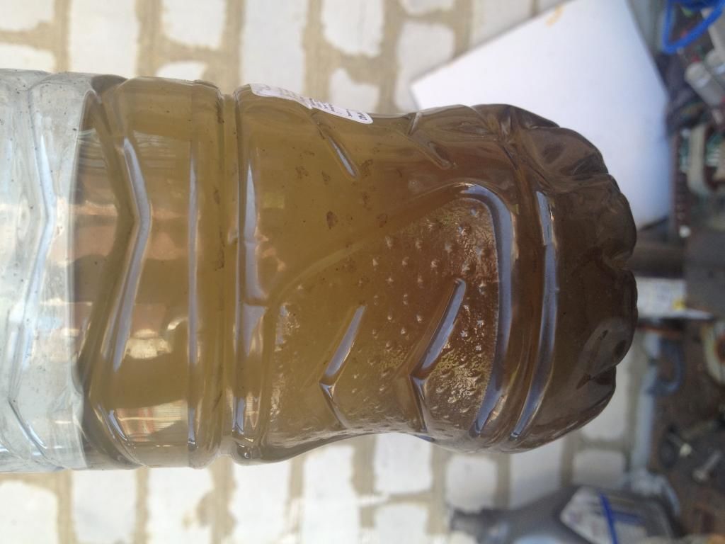

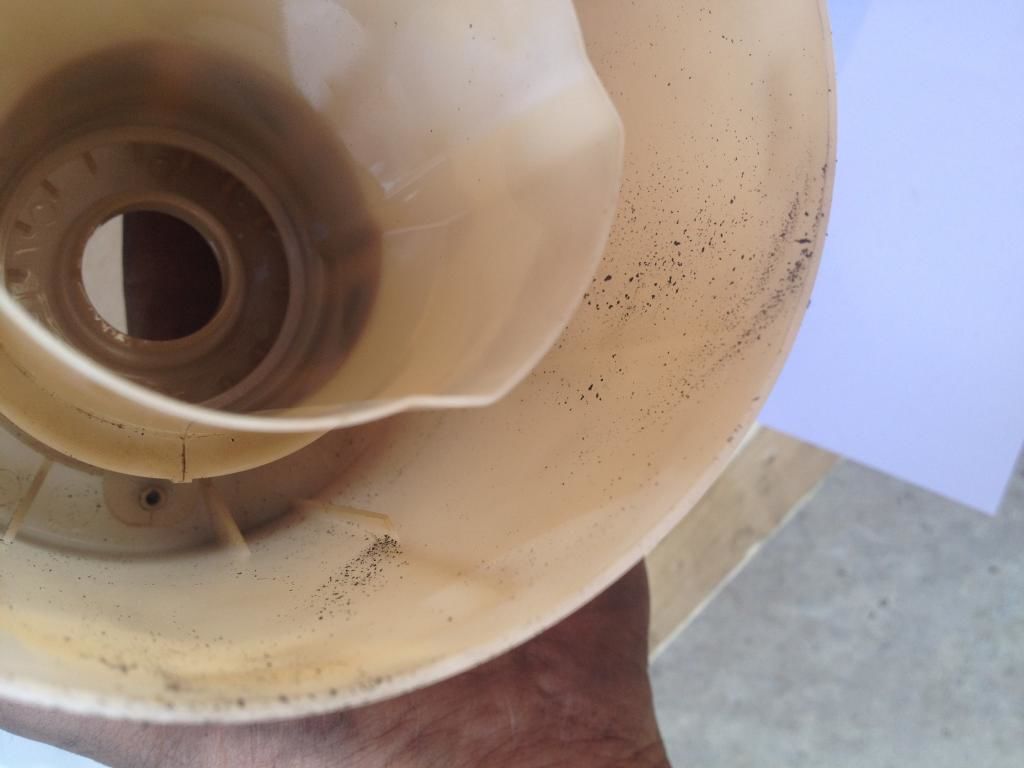

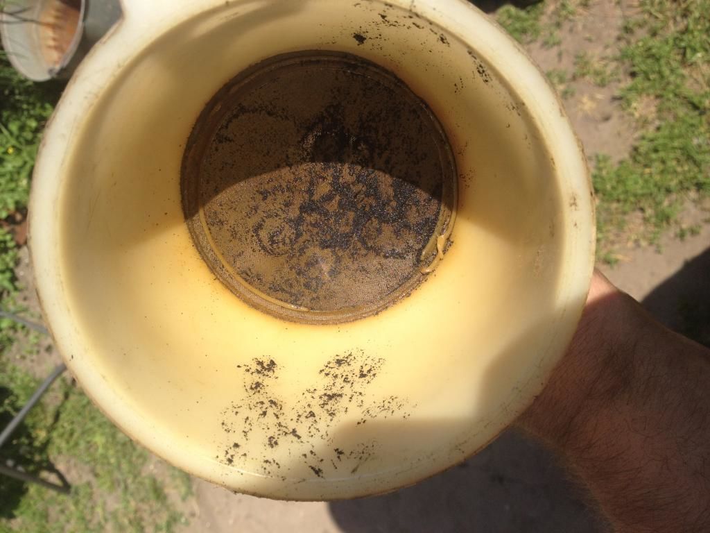

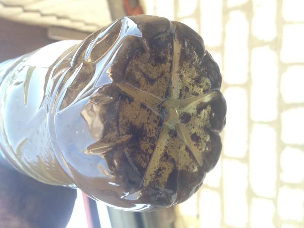

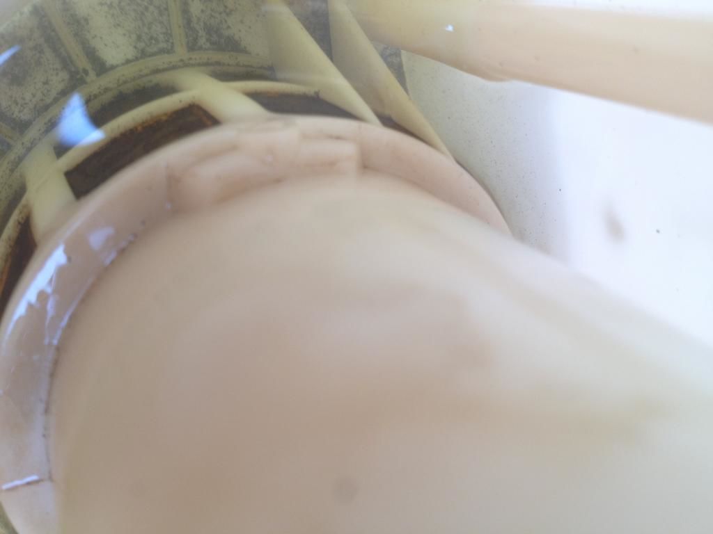

    Ну вроде разобрался. За год накопилось много ДЕРЬМА в сетке бензонасоса, результат в фотоальбоме http://www.audi-club.ru/forum/album.php?albumid=7735
    Оченьрад, что все обошлось малой кровью! и не рад качеством бензина.

    369
    a4/b6 1.8T 04г.
    наврятле это сетка скорее всего гидроблок умирает на вареке ну паездиеш время покажет сетка и бенз тут не причем темболее в пробке, ладно сказать на скорости , кондей выключаеться то что зашита срабатывает или фриона мало или венты не могут охлодить
  3. BBS
    BBS Bad e-mail

    Зачем же так сразу: "Сетку вместе с фильтром"... Скорее заправляться надо в проверенных местах. У меня авто с 2006 года и ничего подобного не наблюдалось. Фильтр раза 4-5 менял за это время, пробег - 380т.км. Год назад по затупу снимал бензонасос (насос не включался, проблема оказалась с датчиком оборотов распредвалов), так сетка была вполне ничего себе, я даже ее ничем не чистил, просто дунул пару раз.

    Ну могу сказать особое спасибо лукойлу и тат нефти. Сетку чистил в прошлом году при попутных работах.
    Может где и заправился остатками бензина, кто ж ее знает.
    Но после смены бензофильтра (после прежнего хозяина) из него лился черный бензин (частички точ в точ идентичны сегодняшним).
    Может к стати размер сетки в заборнике разный (как вариант)
    Лучше потратить дополнительный час чем как я ехать вместо 4 часов 10 :)

    Спасибо за решение проблемы,была анологичная проблема только у меня механика коробка,свечи менял,фильтры воз:wink:душный,топливный эффекта небало.Снял топливный насос,сетка подзабита помыл,поставил,погонял машину полет нормальный.Качество бензина не радует.
