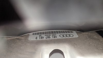

    Здраствуйте помогите пожалуйста узнать букву аппаратуры на А6 С5 2002 года АКПП вариатор передний привод под капотом на бирке маркировка АYN . Машина покупалось без мотора в багажнике лежала апаратура с буквой К . После установки на покупной мотор аппаратуры с багажника заводиться и глохнет роботает сек 3 от силы . прикрепил фото ЭБУ

    Нужно привязать тнвд и не будет глохнуть. А так должен стоять немного другой тнвд 106J, но и этот пойдет с К буквой.
  3. ser_gr72
    ser_gr72 Старожил
    23 окт 2006
    28.411
    Мотор с ЭБУ покупался?
