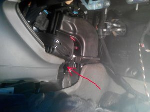

    Сегодня менял фильтра салона и увидел капли антифриза. Неужели печку менять(((((

    Капли на фильтре, или на радиаторе ???

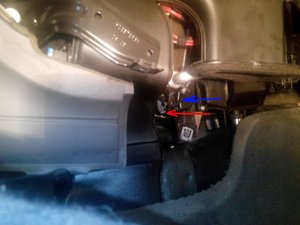

    Фильтр сухой был. На фото:
    красная стрелка показывает где была капля
    синей указан жгутик он весь мокрый(может по нему стекает)

    Я тоже когда потеки увидел - тешил себя надеждой, что соединение течет. В итоге заменил радиатор.
