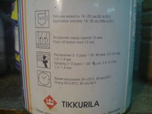

    3.5 для покраски надо, и постоянные. При потери давления при покраске, получиться разная шагрень. В случае с металликом, это чревато не соответствием цвета.

    6 атм. он не качает (нехватает мощности эл.мотора) гдето 4.5-5 атм.
    По поводу вкл. выкл. датчиком, а зачем? Выстовляю "пердунчиком" нужное мне давление и работаю.А экономия электричества,это не для нашей дыры,да и существует 1001 способ (чесный) экспропреировать ...... вобщем то что нам нужно :very_cool:
    По поводу давления по покраске,смотри фотку, это со старой банки от краски,там все написано и ещё даже с картинками.
