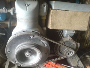

    Как и обещал.

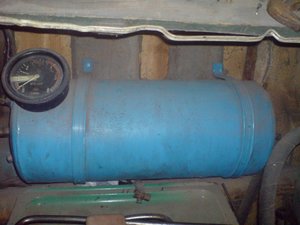

    Компрессор,на маховике проточена новая канавка для ремня и чтоб изменить передаточное отношение,иначе если ремень поставить на родное место, без трёх фаз его не раскрутить.Да и производительность караул какая будет.Движок 2.2 киловатта ,950 оборотов, работает от кондёров.
    Рессивер от ураловского прицепа,с прикрученным манометром от зил-157 (от подкачки колёс) снизу краник (конденсат сливать) сбоку пердун (регулировать нужное давление)
    Дальше от него по стене до ворот трубка,оканчивается топливным фильтром от ауди,и от него шланг,метров пять.

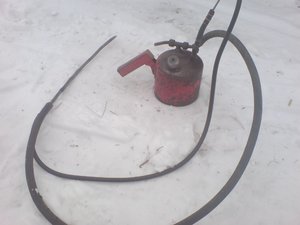

    И ещё фотка,"пшикалка" сделана из паяльной лампы, заливаешь разведёный мовиль,и погнал мовилить,(насадку можно менять,разной длины,и разный распыл) После работы,тщательно промыть бензином.
    Можно вместо мовиля залить шампунь (для бесконтактной мойки) и спокойно мыть движок.
