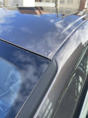

    С момента начала эксплуатации каждые 2-2,5 года ремонт ЛКП - левый верхний угол, сварочный шов рядом с лобовым, появляется «жучок», известный дефект (

    А что за известный дефект ЖУЧОК? Где нибудь обсуждали?

    Предостеречь кузю от жучка в крыше.

    Жучок - это вздутие лкп, на Ауди q7 встречается почти на каждой машине 2015 - 2018 года, в месте сварного шва из-за окисления алюминия.
    На ресиайле Q7 и Q8 такой проблемы больше нет
