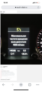

    Несколько месяцев назад начала появляться масленка с указанием на то что давление масла пониженое, через несколько минут срабатывает ошибка Максимальная частота вращения вала двигателя 4000 об/мин.
    Отвезли в сервис и просканировали, показывает на датчики масла, заменили масляные клапана, проблема не ушла(((
    Так же вместе с данной ошибкой загорается EPC и машина начинает тупить. После перезапуска мотора какое то время нормально но потом опять то же самое повторяется.
    Кстати на режиме спорт независимо от оборотов данная ошибка не проявляется.
    В режиме Драйв появляется на оборотах около 1500.
    Может кто нибудь сталкивался с этим?

    Так а датчик давления масла заменили?
    Попробуйте https://www.drive2.com/b/487127632643621013
    Возможно этот клапан вышел из строя. Если не его поменяли.
    Ну или сам маслонасос?

    Если такая ошибка загорелась и при перезапуске исчезла, то ничего страшного.
    Просто где то ты довёл стрелку тахометра до красной зоны и машина тебя предупреждает таким образом.
    Тоже бывало так, когда в пол газ выжал

    Появление такого сообщения на приборе происходит в результате того что не срабатывает датчик высокого давления(второй ступени) масла. А причин тому масса: не достигнуто необходимое давление, неисправный датчик, обрыв в электропроводке, неисправный клапан регулирования давления, неисправный масляный насос и т. д.
