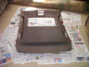

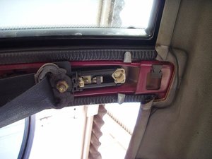

    Пункт третий. Разбор салона.
    В первую очередь откручиваем все что откручивается: ручки, козырьки, вынимаем плафон и отключаем разъемы.
    Стойки передние и задние на защелках, стоит подготовиться к потере нескольких защелок :(. Чтобы снять их аккуратно тянем к себе. Для задних стоек очень рекомендую снять заднюю спинку сиденья и полку, упростит намного процедуру.
    Средняя стойка полностью не снимается, т.к через нее проходит ремень безопасности. В книжке написано что надо снять сначала облицовку порога, я не снимал. Вообщем так верхняя половинка(серая), которая держит потолок, прикручена винтом или винтами(уже не помню), которые накрывает нижняя половинка облицовки (черная). Если черную отогнуть, то до винтов можно добраться. Далее облицовка снимается не сложно.
    Люк. Потолок держится в районе люка за счет рамки по контуру люка. если люк полностью задвинуть в крышу, то можно увидеть крепеж этой рамки. Аккуратно отверткой отцепляем рамку от потолка .Там типа металлических защелок.
    Осматриваем потолок, теперь его ничего не должно держать, кроме клея и окантовок дверных проемов. От крыши я его отдирал просунув руку под потолок в районе заднего стекла., если все отклеится потолок упадет.
    Чтобы вытащить потолок снимал правое пассажирское сиденье. и через заднюю дверь вытаскивал. На фотках все видно!

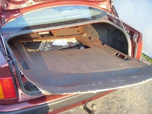

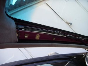

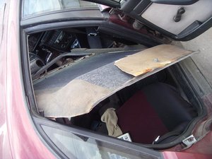

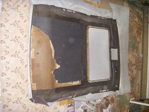

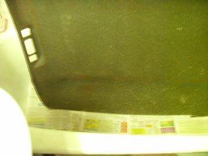

    Значит вытащили из машины потолок, несем его в гараж. Снимаем ткань, и щеткой счищаем поролон, пока потолок не станет чистым. При чистке будут образовываться катыжки из клея их можно счистить рукой в перчатке. Мусора поролонового будет полно с потолка.
    Кладем потолок в багажник и везем домой! Дома ставим его в ванну, предварительно постелив газету и окончательно счищаем остатки клея и поролона.
    Фото прилагаю! 1. Потолок в багажнике. 2 потолок в ванне 3 чистый потолок. 4 машина без потолка

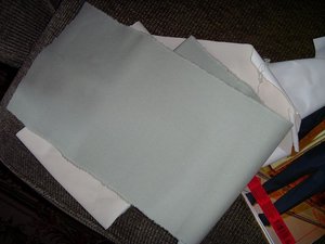

    Ткань я искал два месяца. Изначально хотел именно ткань, ни кож.зам ни карпет меня не устраивал. Ткань черного цвета найти и приклеить проще, но черный потолок не хотел категорически. Были облажены все сайты в инете в пределах разумного. Мне нужна была спец. ткань для потолков, которая с поролоном и хорошо тянется. Обошел я все магазины Ткани в округе, во многих бывал не раз. Никто не знает что за ткань такая на поролоне, есть только на синтепоне. Свою старую ткань с потолка я постирал и носил с собой как образец- Нифига никто не знает что это. Ответ в основном один-трикотаж какой-то...
    Н думаю раз нет такой ткани, сделаю ее сам. Для этого мне нужен поролон 5 мм и хорошо тянущяяся ткань. Ткань без поролона найти проще, но тоже не везде попадается плотная ткань серого цвета, да еще и тянется которая. В итоге в Бибирево в магазине миллион мелочей была найдена ткань серого цвета, плотная тянется хорошо...Там же была плащёвка бежевого цвета, приятная на ощупь, тянется безгранично...
    Купил образцы и пошел испытывать на поролоне.
    Вывод: Ткань к поролону хорошо приклеить проблематично ибо ткань промокает от клея и остаются пятна.
    Плащёвка приклеивается хорошо, не промокает. Клей использовал 88-й.
    Ну думаю все, буду плащевку бежевую клеить. Уже начал лазить в инете в поисках поролона 5 мм и краски для пластиковых элементов в салоне.
    Ну что, напугал я Вас? Не стоит боятся такого исхода, у меня все закончилось благополучно. Об этом в следующем посте.

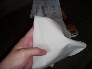

    Фото:
    1.Плотная серая ткань.
    2 Так называемая плащевая ткань. Как бы ткань пропитанная резиной.

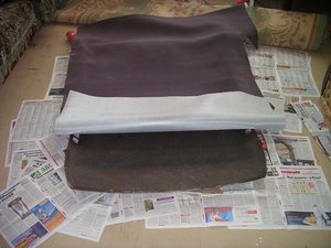

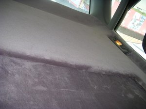

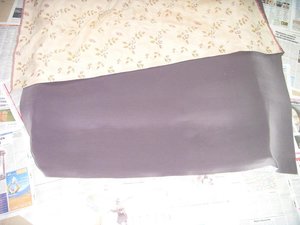

    Раздел 4 поклейка ткани. Клеил ткань дома, на полу. По времени заняло целый день с многочисленными перекурами. Клей использовал 88-й и Аэрозольный в оранжевом балоне Permatex. Подготовил комнату в покраске:открыл все окна, расстелил газету, прогнал кота.

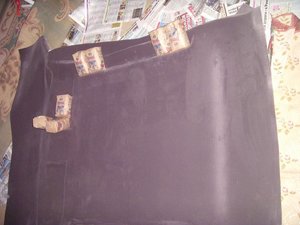

    Фото:
    1. Та самая ткань.
    2. Подготовка комнаты
    3. Лежит,ждет.
    4. Примеряем ткань.

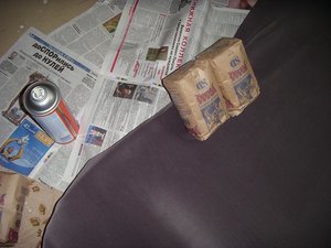

    1.Клеить начал с задней части, оставил немного припуска и аэрозольным клеем потолок и ткань опрыскал, пять минут ждем и еще раз клей наносим и прижимаем, разглаживаем.
    2. После того как ровные поверхности в задней части подсохли переходим к самому ответственному этапу-углубления. Здесь я намазывал все 88-м клеем. Т.к. он проявил себя при приклейке поролона с наилучшей стороны. Намазал, дал подсохнуть и прижимаем ткань, чтобы не осталось складок. Для прижима я использовал сахарный песок.
    3. Затем я пошел по кругу по всем углублениям. везде использовал 88-й клей.

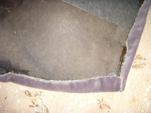

    4. после того как все подсохло переворачиваем потолок и отрезаем все лишнее. Я оставлял по 1-2 см. на загибание ткани.
    5. Края ткани загибаем, промазываем клеем, ждем и сильно прижимаем.
    Так по всему контуру потолка. Убил на это пару часов, т.к. все повороты надо подрезать, примерить.

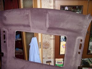

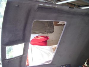

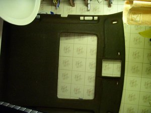

    Итак потолок у нас готов, он у меня пару дней повисел на балконе, вроде все крепко.
    Фото:
    1.Потолок с прорезанным люком и отверстиями под ручки.
    2.Потолок на балконе, со всеми прорезами.

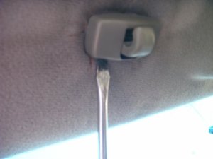

    Пункт 5. Установка в авто.
    Перед тем как ставить новый люк в авто, все зададутся вопросом что делать с люком, а то поставишь, потом обшивку не сдернешь и все такое...
    Я тоже задался. Отчет по снятию обшивки сделал отдельной темой вот: http://audi-club.ru/forum/showthread.php?t=163154

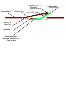

    В принципе можно люком заняться и после установки в авто, но! Заляпать руками грязными новый потолок вероятность есть, так что лучше снять обшивку люка, а потом ставить потолок.
    Подробно о люке: Рассмотреть старую обшивку люка очень советую, ткань там на поролоне совсем тонком. Я по первости приклеил как на потолке т.е. 5-6 мм. Ходит очень туго... Вывод: на люк клеить ткань без поролона, я сдирал с ткани поролон, чистил как мог ткань и на 88-й клей. Края подгибать в точности как было, это важно.
    После поклейки ткани на обшивку люка проверяем качество и оборачиваем ее в пленку стрейч, ну или целлофаном заклеиваем.
    Потом прокомментирую это.
    Потолок из дома везем в гараж или на место стоянки авто.
    Заталкиваем в автомобиль, примеряем. Ужасно неудобно там сидеть и держать потолок, примерять как-то, короче помошник не повредит.
    Примерял я по люку, ибо самое точное место там ( защелки и рамка)
    Клей я применил все тот же 88-й, намазал пол банки. Перед намазкой еще раз прикиньте как Вы а) примерите все по месту б) прижмете на длительное время.
    Я на заднее сиденье постелил покрывало, взял доску для потолка и для сиденья, и мое "ноу хау".
    Намазал клея там где он был первоначально, прижал к потолку нацепил рамку в районе люка, защелки тугие. Все передняя часть потока держится. А заднюю прижимаем руками, затем через ткань доску на сиденье,вторую на потолок, а между ними мое "ноу хау"-труба от пылесоса которая меняет длину. Растянул трубу на максимум возможного.
    Пока стоит труба нужно уложить потолок под обрамления дверные.
    Я для этого использовал крестовую отвертку. Помню семь потом с меня сошло пока все уложил, ткань толстая.
    Кстати эти резиновые полоски я предварительно помыл пеной ваниш со щеткой.
    Ну все потолок висит ночь и утро. Днем я уже поехал.

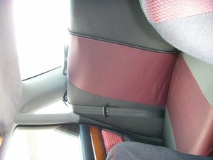

    Прикручиваем всю фурнитуру, козырьки, ручки ( я пока не было потолка проложил проводку для плафонов, первоначально не было)
    Обшивки стоек я помыл-почистил мыльной водой.

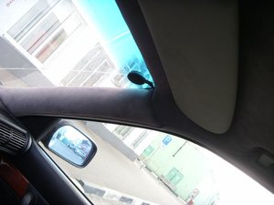

    Передние стойки обтянул потолочной тканью в домашних условиях, и они стали потолще чем были, зато мягкие:)
    Про люк завтра.

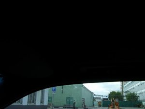

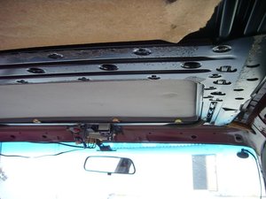

    Фото:
    1. пока на ткань не падает свет он совсем темный.
    2. а так светлее
    3. люк "причесан" с другую сторону
    4. передние стойки
    5. думаете мои дверные обшивки не нравятся девушкам?

    Приклеил я значит потолок, надел все облицовки стоек, прикрутил ручки с плафонами. (Кстати очень рекомендую все разобрать, помыть, заменить лампочки, все выглядит и светит лучше) Остался только люк.
    Перед установкой обшивки люка следует там все промазать смазкой, хуже не будет.
    В предварительно обернутой в пленку облицовке люка сделал прорезы для защелок и направляющих.
    Затем немного смазываем направляющие обшивки силиконовой смазкой, открываем люк вверх и засовываем облицовку в пленке. Туго но залезет.

    Используемые материалы:
    Ткань 3 метра по 250 руб (если постараться то можно 2-мя метрами обойтись)
    Клей 88-й 2 банки по 175 руб.
    2 кисточки за 20 руб.
    Еще я брал аэрозольный клей в оранжевом балоне за 580 руб, но можно без него обойтись.
    Всякие скребки,лезвия прищепки не в счет.
