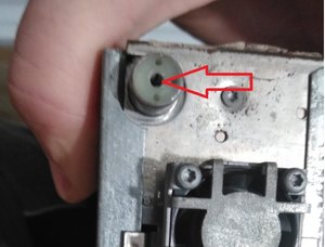

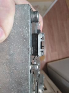

    Всем доброго времени суток, столкнулся с такой проблемой, стояла у меня один дин магнитола концерт2, заморочился поставил китайку 2дин, гамно редкостное, настроек конечно полным полно, напичкано в него полным полно, делай что хочешь, но звук гооомно при гоооомно, и решил я поставить navigation plus 2003г.безо всяких там тв тюнеров, тмс тюнеров и всего прочего, просто тупо музыку через какой нибудь адаптер слушать и радио чтобы супер ловило в отличии от кЕтая, и вот какая штука, на моем концерте два штекера антенны, один стандартный подходит и тута и сюда, а второй как я понял активирует усилитель радио антенны, что бы сигнал был лучше, так вот куда его тыкать то, фото самого штекера нет, а вот входы как я понял на майфунах отличаются, вот мой концерт IMG_20180810_082556.jpg IMG_20180810_082549.jpg
    желтый вход для радио усилителя,

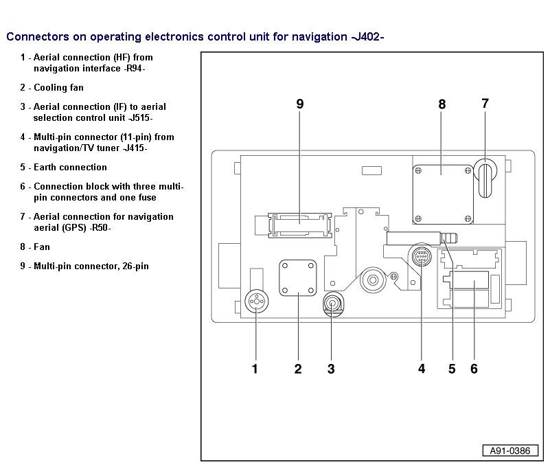

    мы видим, что два входа совпадают а вторые не, что это за вход на нави? на нави есть ещё один вход сильно похожий на тот, что на концерте но расположен он в верхней части отвечающей за навигацию, IMG_20180810_082450.jpg IMG_20180810_082456.jpg
    так вот вопрос где на нави вход для штекера усилителя антенны??? за ранее всем спасибо.

    У меня одна антенна с усилителем, тоже когда то стоял navigation plus.

    спасибо большое, что откликнулись, я правильно понял там один вход под антенну радио, а второй типа тв или что то типа того, просто есть вот такое фото и под номером три мы видим, нужный нам вход, переводится так подключение антенны к блоку управления выбора антенны.

    У меня 1 антенна была

    я вас понял, просто у меня две, и на старой магнитоле тоже две, вот меня и интересует как запитать этот второй штекер, который активирует усилитель антенны.
