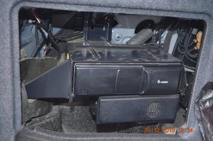

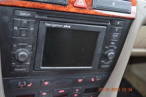

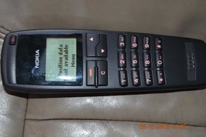

    Доброго времени суток, огромная просьба к знающим людям. Сложилась следующая ситуация. Недавно приобрел автомобиль АУДИ 2001 г. а6 3л кватро. В ней установлена была система Navigation plus, сначала она работала исправно, но после того как сел аккумулятор запросила код. Серв. книжка есть, код ввел, заработала, в очередной раз когда сел аккумулятор, (И после того как подкурили машину) Он перестал совсем работать, ни на какие кнопки не реагирует. Так же телематик выдаёт ошибку, что - то вроде того что "Запасная батарейка разряжена"-на английском. Так же в багажнике есть чейнджер на 6 дисков, он так же ни на что не реагирует. Если есть возможность подскажите в чём проблемма, и возможно ли самостоятельно это починить, если да, то как? Фото во вложении, заранее спасибо!

  15. Wayland
    Wayland Участник форума
    2 мар 2011
    220
    Латвия
    A6 C5 2.7TQ 2000г
    Проверьте 17 и 37 предохранитель

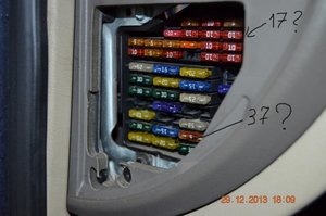

  17. Rezal
    Rezal Новичок
    3 окт 2013
    4
    А6(4b,c5) 3.0. 01г
    Предохранителе вроде в порядке, посмотрите во вложении я верно посмотрел...

  18. Wayland
    2 мар 2011
    220
    Латвия
    A6 C5 2.7TQ 2000г
    Вариант проще - выньте нави и проверьте поступает ли напряжение.
    Проверьте отдельно землю сначала, если земля есть, то поочереди плюсы. Если питание в норме - полетела магнитола, иначе что то в проводке.
  19. Wayland
    2 мар 2011
    220
    Латвия
    A6 C5 2.7TQ 2000г
    И да, вынимать нави плюс нужно специальными ключами, варианта тоже 2 - купить или сделать[​IMG]
