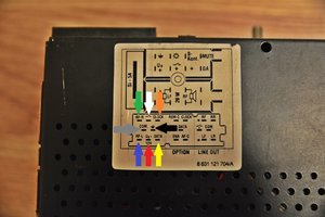

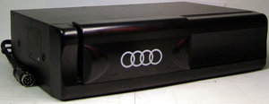

    Здравствуйте, Уважаемые!
    к магнитоле Delta CC http--instalator.ru-files-pins-1275714724_audi_delta-cc_4d0035192a_7644894380_eu.jpg
    Какие цвета проводов? На сидюке штекера "уже" нет, просто провода. Вот предположение:
    aa4e9e6s-1920.jpg Серый - общий с зелёного и синего.
    Чёрный - общий с белого и красного. И можно ли проверить чейнджер - рабочий ли он(своими силами в домашних условиях)?
    Вот ещё что.
    При подключении желтой фишки, происходит щелчок в задних динамиках и слабый фон появляется. И при этой же фишке, включая мафон, в динамиках "пшикает". И АКБ кажись с жёлтой подъедает. Что можно сделать, чтобы искоренить данный недуг?

    Ребята, подскажите, пожалуйста, ссылочку на схему от cd changer 4DO 035 111
    Обыскался уже...
