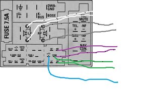

    Ребята, стоит штатная магнитола Audi Concert. Сегодня разбирал бороду и увидел что магнитола заменена-фишки в магнитоле одни и перекручены с проводами идущими от машины. Не пойму зачем для установки стандартной магнитолы нужно было обрезать стандартные фишки. Так вот, так как я там в электрике почти ноль, хочу попросить совета, в нижней фишке два провода просто торчат и ни к чему не прикручены, из проводки авто все провода прикручены, вот эти провода я выложил на вотках схему с корпуса мафона и фото задней стенки, а также проблемную фишку что это парни и чем это чревато? Справа я выделил фишку НАВИ-что это?

    Наверное кто то менял голову на не штатную,потом кто то вернул обратно.Потому фишка и обрезана,и цвета проводов по схеме несходятся.А по разъему красно желтый провод на моторчик эл.антены у седана (в оригинале белый провод),а ваш черно белый идет от блока нави и телефона (в оригинале серый провод).

    Уважаемый, помогите. Как магнитола связана с навигацией? у меня вообще 17 преда нет, антенны у меня выдвижной нет но есть навигация, антенна GPS на багажнике, есть кнопки управления в салоне, привод для диска с картами в багажнике, а как навигация устроена ну не знаю(((

    Наверное снижает громкость мафона когда диктирует команды по маршруту.Я просто по схеме написал что куда идти должно.
    Есть блок нави J402 и блок телефона J412,между ними идет серый провод,в одной фишке он ответвляется и идет на мафон.

    Ребята, по вину стоит магнитола Audi concert, да и стоит вроде бы родная. Вытащил ее и офигел у меня срезаны провода на две нижние фишки-черную и коричневуб и провода скручены разных цветов-из косы тачки идут одни а из магнитолы других цветов. Понял что у меня стоит Audi Concert US сколько не сравнивал распиновки так ничего и не понял. Из побочных эффектов-магнитола садит новый аккум за пару дней. Ребята, очень нужна помощь, гоняю без магнитолы. Когда выключаю зажигание выключается и магнитола. Однако колонки продолжают шипеть, да и корпус магнитолы греется-восемь часов был на работе, вытащил на заводя машину-а она очень теплая. И еще одна вещь - сколько не скидывал аккум магнитола ни разу не попросила код. Поможите, люди добрые
