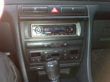

    Бывают и рамки. У меня такая стояла
    Лежит сейчас без дела...
