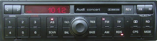

    Ребят уже писал в другой ветке, но думаю может здесь кто отзовётся!
    Кому не жалко старый касетный CONCERT??нужен дисплей ...))) Друзья Может у кого валяется??? Заберу, а то на своём дисплей расколол, а менять нехочу!!!я знаю у некоторых крутилки ломаются, и их меняют на другие мафоны!!!!вот такая

    там на сколько помню не просто дисплей- там всю морду надо менять. у коруса и концерта разные платки на которых распаян экран, не взаимозаменяемы...

    У меня мафон такой есть с больной крутилкой и непомню рабочим ли экраном. Скорее мертвым, чем живым. Там контакты сами вроде на дисплее беспонтовые. Могу, конечно запитать его и глянуть.

    Глянул. Там дорожка проводящая оторвана от экрана. Беспонт вобщем, к сожалению. А чип этот глючный на плате с крутилкой или в недрах майфона? В курсе же почему не пашут у нас крутилки?
    Кнопки и крутилка на плате. Подтверждаю, что монолит. По нехнанке, когда думал, что дело в самой крутилке, менял ее, не напрягаясь, сняв плату.

    чип глючный в недрах.

    Ну это просто совсем. Стоит такая кнопка рублей 200. В радиотоварах. Подберешь по образцу. Их пару-тройку видов. Размерами и длиной этой крутилки отличаются, а так же расположением контактов. А еще, когда будешь собирать смотри, чтоб кнопка нажималась без проблем, а то я собрал и она заедала, пришлось по новой разбирать.

    Блин, только щас фотки сравнил и понял, что речь о разный майфонах. Хорус у меня Но думаю разницы нет в разборе. И дисплейчики одинаковые.

    В общем четыре шурупа выворачиваются и панель сдергивается на себя. Она на разъеме держится. Потом внутри не помню, штук 8 таких же шурупов и все ,плата свободна. Шестигранники куда то убрал ,когда разбирал на днях))) Если уж приспичит, то разберу)
