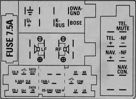

    интерсно там только один основной плюс (питание) должно подходить к магнитоле? или их несколько?
    просто не пойму сейчас ПЛЮС есть только на одном проводе, и он постоянно есть независимо от того включено зажигание или ключа в замке нету. Магнитола не работала когда ключа нет в замке, значит когда включаешь зажигание должен появляться еще один плюс

    Не факт, управление может быть и по кан-шине, пробуй отключить эту новую приблуду и поставь все как было раньше, ну и пины во всех разъемах чтобы на месте стояли, иногда выталкиваются и не контачат.
    Ну и еще может саму морду (кнопки и дисплей) чуток выдернул из основной платы (проверь разъемы или шлейф)

    новую приблуду я даже не подключал, хотел только сфоткать разъем чтобы посмотреть такой же как на ней или нет.
    пины в разъемах в порядке - проверял
    кстати тоже вариант, надо посмотреть - но вроде когда вытаскивал сильно не тянул, легко вылезла магнитола

    Xor оказался прав, действительно контакт отошел именно в этом месте.
    Всем откликнувшимся спасибо!
