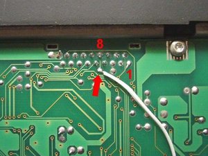

    Потом вам нужно будет сделать питане, впринципе решается через другой переходник, но возникает другая проблема - подсветка магнитолы при включении габаритов, она не будет у вас работать так как все авто с 98 года шли с другой шиной CAN-BUS.
    Впринципе это тоже рашается - выводом доп провода с магнитолы.

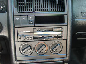

    Если восстанавливаешь авдотью до оригинала, то ставить надо оригинальные не широкие кассетники - Beta, Gamma. Иначе, как уже сказали выше, придется ломать или менять консоль - где же тут оригинал?
    У меня такая установлена: Audi Gamma CC (Matsushita, 94 г.в., made in Japan). Ставилась на кабриолеты, брал на этом форуме у одноклубника. Когда получил, не работал кассетник и половина подсветки, разобрал - оказалось всего лишь слетел пассик и вместо старых лампочек запаял новые. Качество радиоприемника и звука отличное, чистый и живой звук. Настроек там множество, поддерживает RDS и многие современные фишки, которые в России до сих пор не поддерживаются (н-р, переключение на ходу частот дающий лучший сигнал от станции), спецсигналы о пробках и авариях. Есть настройки низов и верхов, функция GALA - это когда при увеличении скорости авто увеличивается общая громкость системы, не надо трогать крутилку во время движения - очень удобно. Есть низкочастотный выход на усилок, планировал подключить саб, потом передумал. А главное - не портит общий вид передней консоли, т.к. сделана в едином стиле (кнопки, подсветка, цвет пластмассы). Да, и когда разбирал магнитолу в очередной раз убедился в том, что в те годы техника делалась на совесть. Даже кнопки сделаны по той же технологии, что и у бочек, т.е. пиктограммы на кнопках из прозрачной пластмассы.

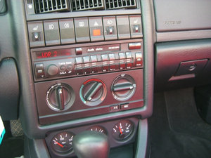

    как раз дельта и ставится без проблем, консоль только купить другую надо или отпилить выступающие края. внизу фото

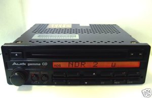

    На самом деле есть еще один вариант Audi Gamma CD.
    Стоит еще дороже - меньше чем 200 евро в германии не видел. :(

    Народ, объясните дураку, как ловить радиостанции на этих гаммах бетах? Вроде запускаю поиск, но он ничего не находит и не останавливается на станциях. Хочу в гараж музыку устроить.
    Магнитола такая же как у Hex на фото в 4м посте, гамма. Такая же фигня и с имеющейся альфой. Как все таки работает автопоиск?

    Отличный вариант, только мне кажется, что диски уже не будут читаться (кассетники в этом плане более долговечны).
