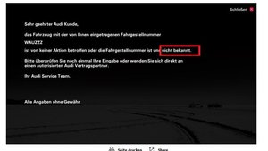

    А, что вы тогда на Ровере не ездите.:)
    Не обижайтесь настроение хорошее. Я тоже всю жизнь пока учился, учил английский. С 4 класса в школе по 4 курс института.
    Но так его и не выучил, а вот переехав в Германию немного немецкий освоил иначе бы на Ауди не работал бы.
    А, что увас пишет?
    Если так то тут написано, что нету акции или неизвестен VIN.

    а вы знаете японский???????:D
    да. кажисть что то похожее. но вин должен быть известен, т.к. авто немка и там она обслуживалась я знаю 100%
    а вот че интересно - купил например чел авто из германии. пригнал сюда, катается. и благодаря штирлицу узнает, что в его авто какие то проблемы и есть акция. что тогда? если переводчик верно все перевел немецкая гарантия на нас не распространяется.

    Я вбивал свой вин туда тоже)) перевел,как будто акций нет открытых. Вообще, если акция висит, то она должна выполняться дилером независимо от наличия гарантии. Тут на форуме кстати тема есть - сервисные акции завода. http://www.audi-club.ru/forum/showthread.php?t=336139
