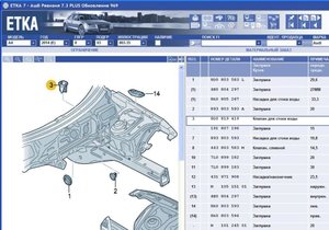

    Резиновые заглушки на днище на Авдях никогда не клеили и не клеят. Если одну из заглушек содрать, деранув днищем, лужи не получится.
    Кондей и слив - справа. Забиваться грязью и бактериями ему ещё рано. Если даже умудриться как-то долбануться днищем так, что слив зажмёт, лужа получится с пассажирской стороны.
    Ещё 0,1% на криво вклеенное стекло после неудачной транспортировки.
    Остаётся корыто под капотом. Технологические заглушки - маловероятно, не ТАЗ всё таки. Хотя исключать нельзя, но я бы сначала проверил обычные стоки.
    Если не в лом, можно ведром с водой проверить, посмотреть, как уходит. Раз воды там нет, значит сливы наглухо не забиты, а при сильном дожде вода не успевает уходить и доходит до воздухозаборника.
    Клапан для стока воды 8D0819419, кт. устанавливается на А4 в 2014 м.г., впервые был установлен на А4 В5 в 1995, ничего не изменилось. Осенью, когда начнётся листопад, его и одним листом можно забить.

    Про А4 не знаю на А6 и на А7 они промазаны. Откуда по вашему я фото зделал.
    Фото зделано с машинки А6 лимузин которая ушла или скоро уйдёт в штаты.
    Бывает их не промазывают забывают по запарке затем прибигает чел с тюбиком обмазывает (правдо не эти- эти нижнии уже закрыты мастикой ещё) и сажает резиновые заглушки.
    Также и криво их вклеивают, конечно под ковриком их уже не видно.
