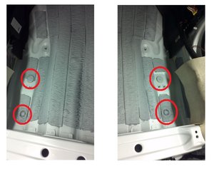

  11. Stirlitz
    Stirlitz Живу я здесь
    3 июл 2013
    2.677
    Германия
    A4allroadTDI_177PS
    Так увас когда лужа появилась? Когда кондиционер работал или когда был дождь?
    Вот вспомнил смотрел автопередачу и там тема была как раз про мокрое ковровое покрытие.
    Долго не могли понять пока не подняли его.
    В днище автомобиля есть отверстия которые закрываются резиновыми крышками посажеными на клей или герметик (незнаю точно в Ауди он бело-жёлтый).
    В переди их по две с каждой стороны так же они есть и взади вроде по одной.
    Но суть в том, что одна заглушка отошла и через неё проходила вода (если на улице было мокро), а коврик её впитывал как губка.
    Решили всё просто вытащили её и посадили на новый клей.

    Трудно сказать когда. Когда пылесосил коврик, тогда заметил лужу. А когда появилась лужа трудно сказать ибо последние пару недель то льет как из ведра то жара и я с кондиционером езжу:breeze:
    Может быть проблема в заклепках, так как назодится лужа в таком месте, что видно что вода либо капает сверху(а там сухо), либо вышла снизу(а там как раз заклепки). Если бы это были трубки кондея(а они как я понял в стойке где магнитола), то лужица бы наверно примыкала бы к стойке..
    Спасибо за совет! Но к днищу лезть сам не хочу.. Если лужа не уйдет, то к ОД поеду...
