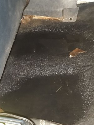

    Проблема такая, что на ковролине ТОЛЬКО заднего правого пассажира стоит лужа ТОЛЬКО после дождя, в момент когда дождей нет, все сухо, сегодня не ездил на машине просто стояла во дворе, до этого высушил все, и опять натекла лужа ( снимал пластик центральной стойки все сухо, отгибал и снимал сиденья задние, все сухо, чистил дренажи люка и дренаж забора воздуха печки, закрывал забор воздуха печки, т.к. думал то что через патрубки кондея затекает на задний ковролин, это все ничего не дало (Уточню что под другими сиденьями все сухо). Что это уже не знаю, куда смотреть даже не пойму :(

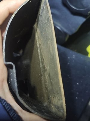

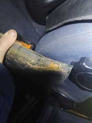

  12. EDWARDTRXD
    EDWARDTRXD Новичок
    14 сен 2025
    6
    В общем, начал вскрывать ковролин с одной стороны, передний тоже мокрый, но не очень сильно, видимо когда воды много переливает вперед, не знаю. Так вот смотрю снимаю пластик воздуходува, а там прям видно след мокрый, но откуда там берется дождевая вода я не пойму, забор воздуха под жабо, я перекрыл тряпкой и сверху пакетом, тряпка сухая, внутри все сухо ( в заборе воздуха) а вода все равно появляется что это не пойму. Может кто до гола салон разбирал, знает откуда в теории может затекать вода ? ( Прошу прощения за словесную кашу :) )
