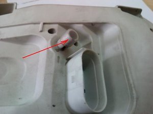

    Мне кажется промазывание задних крышек не поможет, у вас внутри в полости крыла много влаги?)) У меня например там сухо, с чего же тогда оттуда в фонарь влага пойдет. Скорее наоборот мне кажется фонарям нехватает вентиляции, и образуется конденсат, дырочку попробую аккуратную сзади просверлить)
  9. st.wall
    st.wall Интересуюсь
    4 мар 2011
    1.800
    A6/C6 2.0TDI 2006
    Не надо ничего сверлить, на корпусе есть штатное оверстие-"отдушина".

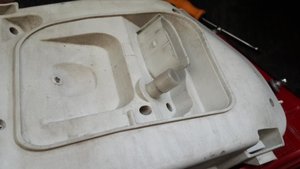

    я на днях рассверлил эту самую дырку до 3 мм... надо будет до 5 мм потом.
    там реально не хватает вентеляции.
    А по поводу моего герметика под крышкой,так он превращается в резину мягкую и снимется крышка я думаю хорошо.

    А эта Отдушина должна быть открыта или закрыта ???
    У меня она почему то закрыта
  14. Edisson18
    Edisson18 Завсегдатай
    20 ноя 2011
    820
    A6c7 3.0 тди 204 л.с
    Она у тебя закрыта как и у всех нас пластмассовым колпачком. Ты присмотрись и увидишь там паз под воздух есть под этим колпачком. Но этого отверстия мало для хорошей вентиляции. Я просверлил побольше. Пока все хорошо. Летом посмотрим.

    Так может снять этот колпачок?
    Если недостаточно вентиляции.
    А то скоро не просто капли, вода стоять будет в фонаре.
