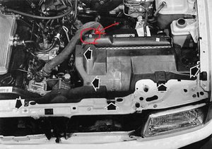

    ну давай мерится)) прикол в том что мы оба правы. в 4-х котловых движках "морда к верху " при прокачки , это спорное решение. при условии что краник есть.
    в 5-ти котловых "морду вверх " на А80, 100% выгрышный вариант. см картинку болт видишь?

    а болт для чего? для воздуха?
    если так, то согласен, чё :nod: :beer:
    но один фиг с радиатора печки отдельно стравливать придется

    найди А90 или А80 с ng и погляди. если норм радиатор стоит, будет болт. на китайских радиках, не факт что ставят.
    да, его можно открутить и стравить воздух. так и делаю когда меняю. "канает" даже в прямом положении, и через него можно даже заливать весь радиатор ОЖ. только воронку с тонким горлышком надо.
