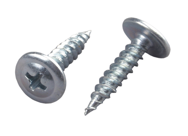

    Всё проще намного, в огрызок шланга заворачивается саморез, каким тазоводы подкрылки прикручивают, вот такой
    Доливается жидкость в бачёк, и появляются кое какие тормоза , потихоньку, соблюдая осторожность, и понимая, что при торможении машину мотанёт, и что тормоза со всей дури лучше не нажимать, добираемся до места
