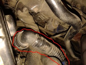

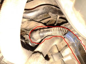

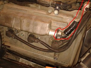

    Кто знает за что он отвечает. И как называется. И следует ли без него заводить авто? Заранее спасибо!

    Шланг вентиляции картерных газов (ВКГ), можешь ездить, но загадишь мотор.

    Если я не ошибаюсь - это ВКГ.
    Замени, прочисти ВКГ и езди

    Лучше без него не ездить. Среж с этого шланга фланцы, возми водопроводну гофру (бывает красная и синия, диаметр около 25мм) и надень ее на фланцы. Колхоз, но это тебя спасет пока не купиш новый.

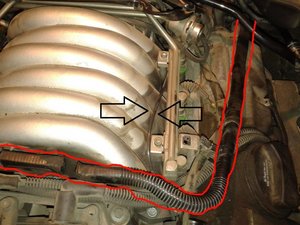

    На картинке под номерами:
    6 - клапан (трубка 15 идёт с клапаном в сборе)
    2,4,5 - трубки
    3 - переходник

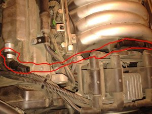

    А можете подсказать, что за провод находится возле цилиндров (Фото №3) - справа от них, вплотную лежит, небольшой такой...
    Он у меня лопнул недавно, решил под капотом покопаться...сломал, хрупкий оказался.
    Прям в центре фотки находится (Фото №3), сверху вниз идет...
    Буду благодарен если ответите...)))
    Фото внизу приложил.

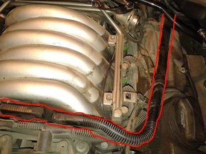

    Вот фото )))

    Вот фото.

    это вентиляция идет в правое крыло если смотреть на двигло прямо
    продаются по метрам. + рекомендуют менять резиновые трубки которые работают как переходники.
    увидишь что эта трубочка подсоединяется в резиновую и все это барахло приходит к клапанам синий такой маленький.
    так еще менять эти резиновые шланги они подсасывают воздух...
    первый признак если оплетка сыпется как труха с этих резинок...

    сними катушку если внутри масло где свечной колодец то
    замена прокладок.
    и чистка вкг.

    Да видел там справа болтается оборванный шнурок, он типа в чехле чтоли... он с ним должен соединяться?

    Клапан впускного коллектора переключающий
    все эти трубочки идут сюда
    можешь сделать фото сверху чтобы было понятней.
