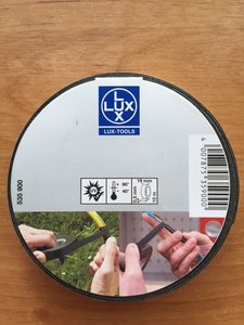

    Что за чудо лента такая?! Называется лента резиновая само-сваривающаяся в пару магазинов позвонил, продаваны со мной начинают говорить как с марсианином. Есть ли назввание, фирма? в каких примерно магазах смотреть?
    спасибо
  9. Kondor48
    Kondor48 Живу я здесь
    1 окт 2014
    2.174
    Саратовская обл.
    Q7 3TDI CASA 07г
    Покупал в OBI, про-во Италия, выглядит так;
    Дабы уважаемые модераторы не сочли за рекламу, скажу что производители могут быть разные. Вот например что дал поиск;
    http://kemp103.ru/servisnye-produkt...inovykh-patrubkov-5-metrov-2416-86142013.html
    правда цена какая то смешная, может потому что всего 5 метров?
