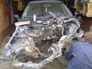

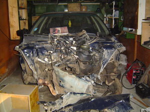

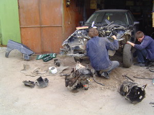

    А вот что происходило в воскресенье 12 09 04.

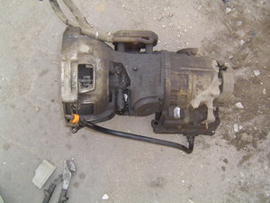

  4. elisey
    elisey Борисыч
    15 янв 2004
    2.363
    машина

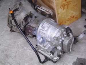

    Вот такая у меня коробка автомат. Как раз видно, что отломился кусочек.

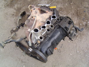

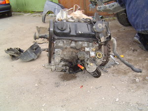

    В выходные докупили все железо к морде, собрали движитель, параллельно его перебрав и отмыв, блястит сцука. Теперь буду мыть коробку. Фотки чуть позже.

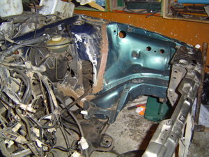

    Срубили лонжероны с брызговиками.

    Ну, вот и первые минусы. Были куплены лонжероны на В4, а они достаточно отличаются от В3, во-первых, они усиленны и шире, во-вторых, крепление опорной балки осуществляется тоже болтами, но большего диаметра, пришлось изгаляться с шайбами и отрезать часть лонжерона.
