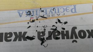

    IMG_20160905_122240.jpg Вот это вытрес с катика

    Значит масло не поступает к турбине, если ничего кроме стружки от выпускной части в катализаторе нет.

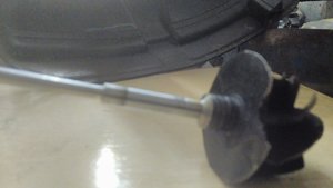

    Фото 1 вала

    когда 1 отдали на ремонт заключение их было ! по маслу вопросов нет! что то прилетело !!

    сегодня долезли до сажевика вроде забит!!! но обнаружилось что оторвана гофра !! то есть подпора не должно было быть?

    Вы то сами, держа колесо турбины в руках, видите что там были инородные тела или не понятно?
    Повреждения у всех турбин идентичные?

    повреждения да !! в том и вопрос ? гофра оторвана месяца как 4 а то и больше просто значения не предавал не рычала ! и стоит за катиком перед сажей ! про чип, вроде ехала норм сразу! может развели не суть ! что лететь может?? или подьём голов без вариантов??? сегодня пересмотрел выпуск весь ! всё ровным слоем черноты!! тряпочкой потёр метал чистый ! просто в голове не укладывается как с мотора может что то лететь и приэтом он норм работает??

    вы имеете в виду что 1 разволилась а потом её части подкидывало в следующие турбинки??? я думал об этом ! вопрос ,а что побило 1 турбинку??

    Сегодня разрезали сажевик ! Хлам! Отдал стружку на спектральный анализ! Похоже что с геометрии! Вывод подперали газы сыполась геометрия и била крыльчатку!
