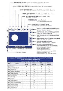

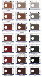

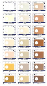

    В добавление ко всему вот карты подбора цвета для Saphir Creme Renovatrice и расшифровки обозначений:
