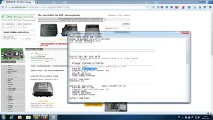

    Добрый вечер! У меня не получилось вытащить логин из старой ММ-панельки (4BO920900Q) - вот что выдает Me7. Кто-нибудь знает в чём причина может быть?
