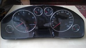

  10. xmmm
    xmmm Завсегдатай
    30 окт 2013
    996
    А6/С5 2,4 00г.мкпп
    а хрен там......иммо в приборке. снял ее и фиг завелся. теперь давайте научные руководители думать дальше как выдернуть логин доски:help:

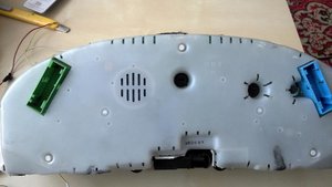

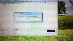

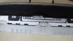

  18. max 518
    max 518 Живу я здесь
    14 апр 2009
    1.812
    Audi A6/С6 3.0 TDI
    Хочу заменить приборную панель на полноценную, пока она едет ко мне, решил со своей вытащить логин, на машине VAG Eeprom через простой KKL подключатся вообще отказался, то скорость порта не та то непонятные ошибки. Снял, а она без опознавательных знаков, не VDO точно, даже по номеру не пробивается :shock: подключил ее дома через универсальный KL адаптер, загрузка пошла и тут же остановилась (написал что то в этом роде "устаревшее программное обеспечение). Как с нее вынуть нужную информацию?
  19. Vladimir34
    Vladimir34 Участник форума
    27 июн 2012
    141
    Приборка UK-NSI, программно никак. Или из Мотроника пробовать извлечь или паяльник+программатор (поищи на форуме).
  20. max 518
    14 апр 2009
    1.812
    Audi A6/С6 3.0 TDI
    из мотроника так же с помощью VAG Eeprom? через ECU?
