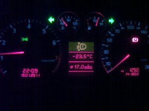

    У меня тоже комплектация с ксеноном , но при покупке стоял галоген ошибок не было автокорректор был рабочим . Через некоторое время сломался автокорректор и при включении габаритов + ближний или птф загорался вот такой значек http://www.audi-club.ru/forum/picture.php?albumid=7670&pictureid=49349 . То что у тебя это неисправность лампы

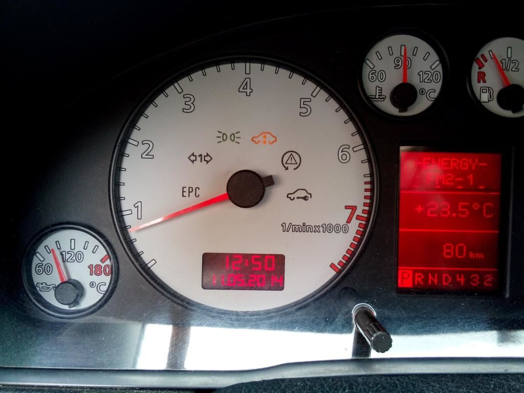

    Так точно, сам имею ошибку по корректору и выглядит она по-другому. Вот глянь фоточку http://www.drive2.ru/c/644937/ Так что сударь придется вам поибаться в поисках.....

    Когда появится вот такой знак на твоей приборке (a4 b5), вот тогда и будешь искать проблему с автокорректором. А сейчас ищи лампу..
