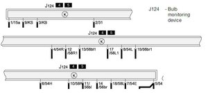

    Помогите разобраться со схемой. Вся схема тут.
    Схема подключения полной панели. На первой странице задействованы 4 и 5 реле. Начиная с 3-ей страницы появляется J124 - Bulb monitoring device. Варианты:
    1) J124 - это и есть эти два реле, но на двух реле не будет столько ножек.
    2) Это отдельный блок, который уже установлен/нужно поставить и к нему подключаются эти два реле.
    Как правильно понимать?
    Спасибо!
  2. Браза Далли
    Браза Далли Живу я здесь
    13 авг 2005
    4.730
    Одна жирная "релюха" на две позиции, со множеством ножек. Насколько помню.

    Ну да и название(номер) один J124
  4. Mex@n!K
    Mex@n!K Живу я здесь
    15 май 2007
    1.242
    Авто нет ;-)
    Блок контроля ламп накаливания занимает 2 слота в блоке реле 4 и 5 выглядит так:
    http://forums.tdiclub.com/showpost.php?p=2209636&postcount=63
    1 человеку нравится это.

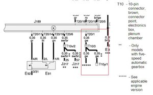

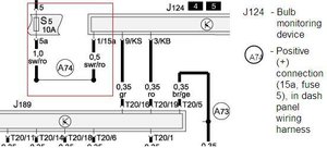

    В очередной и надеюсь последний раз спрошу наверное глупые, но очень важные для меня вопросы.
    1. На схеме А74 где искать на авто? Или не париться и подключиться к 5-му предохранителю?

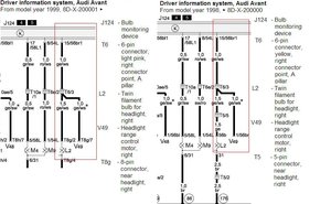

    2. Т6 на правой стойке. Очень не хочется туда тянуть провод под торпедой. Может этот провод можно поймать слева где-то? Откуда выходит и как опознать? Вопрос снят. Провод протянул, подошла схема от 99-го модельного года.

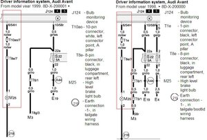

    3. Т10ао понятно где искать и есть белый коннектор слева, но т.к. смотрел схему 98-го модельного года(у меня авто декабрь 98-го и модельный получается 99-ый), то коннектор Т1е не был обнаружен. Более того, если М25 это дополнительный стоп сигнал(под крышкой багажника) то он отключался когда вытаскивал контакт левого основного стоп сигнала и горел когда вытаскиваешь контакт правого. Я проверю контакт в белой фишке, но может есть соображения? Просто смущает то, что при отключении левого стопа отключается и верхний. Искал сначала его, но белый у меня на 6 пинов и получается мимо. То что тут не подошла схема 99-го года сначало смутило при поиске второго пункта. Вопрос остаётся открытым.

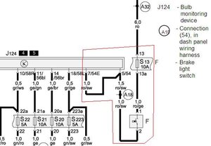

    4. А18 где его найти? Подключил бы к "лягушке" на педали тормоза(она у меня на 4 контакта, но на втором контакте цвет провода совпадает с цветом на схеме), но хочется подключить туда, где должен быть в оригинале.
    5. Жёлтый провод это сигнал расхода топлива. При полной панели он сразу уходит на панель. У меня панель не полная и тоже из той фишки уходит куда-то жёлтый провод(но не на панель) куда он идёт? Боюсь не замкнуть бы что-то подсоединив на него и панель. Тут снова склоняюсь что мой вариант схема на 98-ой год.
    У правой стойки так же был обнаружен кабель как я понял антенны телефона(гарнитуры в машине не установлено). Так же на правой стойке есть одна коричневая фишка засунутая в поролоновую трубку и никуда не подключённая и есть гнездо для фишки(серого цвета) к которому ничего не подключено. Ну и под плафоном в багажнике нету усилителя антенны, а все провода сразу идут в антенну и усилитель запитан от антенны.
    в Пунктах 2 и 3 схемы для 98-го и 99-го года отличаются. Куда смотреть?
    Спасибо большое! Единственное что осталось подключить, но знаний малость не хватает :(
    Очень надеюсь на ответы.

    Апну. Сейчас хочу пойти подключить оставшиеся провода, но не хватает информации. Может кого не затруднит ответить на последний пост?

    Панель поставил и уже езжу с ней, но не подключил только один провод(на доп. стоп сигнал) и один подключил временно не туда. Отсюда ещё несколько вопросов:
    1. Если M25 это дополнительный стоп сигнал под крышей, то есть ли к нему проводка где-то спереди? Т.к. он не работает когда в левой передней стойке отключаешь контакт заднего левого стопника, то уже думаю тянуть провод назад, но это проблмено :(
    2. А18 где его найти? Подключил к "лягушке" на педали тормоза, но на "лягушку" от А18 идёт провод диаметром 1мм, а на блок контроля ламп от А18 провод 1,5мм. Так что хочу подключить куда нужно. П.С. что с проводом что без него на панели загорается предупреждение о лампочке(дополнительный стоп сигнал не подключен) только при нажатии педали тормоза, смущает.
    3. Т10/3 сигнал расхода топлива. Когда снимал с донора с той фишки провод уходил только на панель. У меня была не полная панель и провод тоже куда-то идёт(не на панель). Куда? И отключать ли его? Пока подключил дополнительно на него панель и расход показывает, но пока не сравнивал с таким же авто и не могу сказать насколько верно. Средний расход очень похож на действительный.
    Ребят, помогите плиз.
    П.С. в теме есть линк на всю схему и в самом последнем посте с картинками есть части схем(3-ее, 4-ое и 5-ое изображения).
