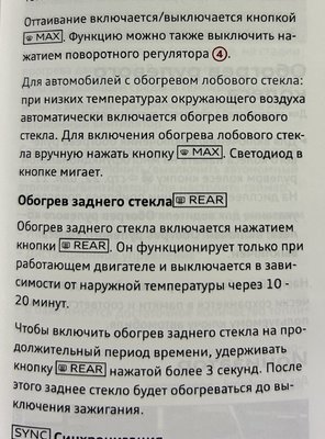

    Ездил сегодня по делам, заодно и открыл мануал в машине и специально сфотографировал абзац, который касается включения обогрева лобового стекла, вот:
  5. 7Qdesnik
    7Qdesnik Завсегдатай
    7 июн 2020
    619
    Audi Q7 3.0 tdi 2019
    Да я читал. Задал же вопрос, включается принудительно при плюсовых температурах. Один форумчанин написал что у него включается. Я попросил двух корешей проверить. У них принудительно при выше 4 гр не включается. Жду морозов)

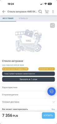

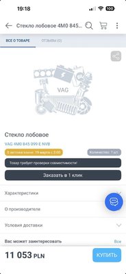

    Привет всем. Необходимо замена лобового и везде противоречивая информация. По VIN стоит 4M0 845 099 ENVB. На авто проекция, обогрев, ассистенты и камера ночного видения.
    1) Захожу в автодок, оригинал от 250к, официальная замена 4M0 845 099 BFNVB от 200к.
    2) Обращаюсь к человеку из РБ по этим 2-м номерам.
    Описание из каталога ENVB
    Цвет: солнечный (фотохроматический, тепловой)
    Акустическое стекло (звукоизолирующее)
    Кронштейн для камеры ADAS (усовершенствованных систем помощи водителю)
    Рамка датчика дождя/сумерек
    Нагреваемое стекло (вся поверхность стекла нагревается невидимым нагревательным матом).
    Стекло адаптировано для дисплея HUD (проекционный дисплей).
    Комплектация: верхний уплотнитель, нижняя планка, стекло с окошком для VIN-номера
    Описание из каталога BFNVB
    Цвет: солнечный (слегка фиолетовый, фотохромный)
    Комплектация: стекло с окошком для VIN-номера, нижняя планка, верхний уплотнитель
    Проекции и обогрева нет.
    Присылает скриншоты с ценами из Польши. Разница существенная 3300 и 2350 евро. Поскольку закупает только у официальных дилеров, то цена выше значительно в РФ. При этом отправляет в Москву и Питер стекла, их маркируют и продают как оригинал. Поэтому понятны цены в 100 тыс. руб.
    3) Читаю статью на https://www.drive2.ru/l/663346086349400409/ и владелец сообщает, что BFNVB максимально возможное с проекцией и подогревом.
    Зачем в каталоге делать замену, если теряются другие функции. А максимальное ли оно?
