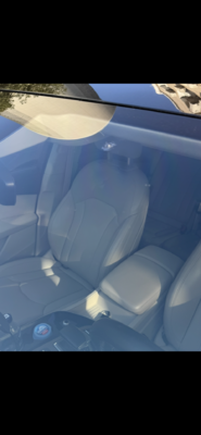

    Вот так выглядело. Нет полосы

    У меня с обогревом было, надеюсь и поставили:(. Так ни регик не определял скорость и координаты, ни транспондер не пробивал. Окно открывал. В ресте есть возле зеркала окошко без пленки. Туда все клеили. Мне на это было пох, обогрев лучше. Пробовал опять сегодня тыкать на кнопку принудилова. Ничего. Одна надежда, что в автомате будет работать. Хотя она тает. Неужели поставили не то
