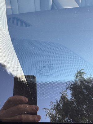

    Сегодня сдал авто на замену стекла. Прошло от заявки неполных три недели. Определили в Ауди Север Рольф. Сказал мастер есть три производителя стекол. Какое мне поставит не знает. По вину с обогревом и тд. Завтра будет видно

  9. Чиланзарский
    Чиланзарский Живу я здесь
    12 окт 2014
    2.036
    q7
    Страховая моя всегда настаивает на оригинале.
    Дважды менял, оба раза ставили как положено

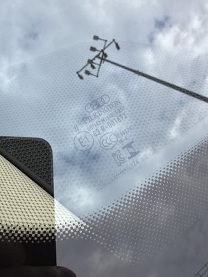

    Поставили Пиликана, как и был. Только значки какие-то в клейме. Там не было таких на старом

    А какого производителя установили?

    Сообщением выше написано, что Pilkington, судя по фото

    Да. Так и есть. Маркировки на стекле старом и новом совпадают. По каталогу у маня стекло:
    4M0845099DNVB
    По заказ наряду такое же, кроме буквы D.
    Я так понимаю D-Германия, а в заказ наряде E-или штаты или Англия. На стекле новом Dot682, на старом Оот682, это как раз и говорит и сертификации Европа и штаты.

    Код DOT (Department Of Transportation) представляет собой код производителя. Федеральный департамент транспорта США выдает пронумерованную лицензию изготовителям и производителям автомобильных стекол. Код (три буквы DOT и ряд цифр) является указателем на реального производителя автомобильных стекол.
    В вашем случае:
    DOT682 PILKINGTON AUTOMOTIVE LIMITED ST HELENS WA , ENGLAND
