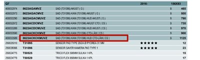

    pilkington 8623АCКСKMUVZ оно же 4M0845099 ENVB сейчас можно за 115 взять. Офдилер предлагал мне за 325))
    Вы можете узнать у этой конторы какой парт номер у этого стекла с нитевым обогревом XYG?

    Странно, пытаюсь найти информацию по "pilkington 8623АCКСKMUVZ" но попадаю на то, что там есть датчик дождя и окно по камеру, но нет упоминания про проекцию и подогрев.

    В каталоге маркируется как 8623ACKCKMUVZ SAD (T31095) KAM (T31096) HUD CTD-LÄM ( CS )
    CTD-LÄM - С покрытием: теплоотражающее стекло с покрытием, теплоотражающая пленка которого действует как нагревательный элемент. Поэтому отдельные нити не видны
    HUD - Проекционный дисплей: дисплей проецируется на лобовое стекло. Стекло требует особых свойств в области отражения, а также правильной высоты установки стекла, чтобы экран работал четко, без двойного изображения.
