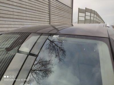

    Audi Q7 2017, 3.0 TDI design selection
    Трещину маленькую заделал, пока езжу, поэтому и купил, т.е. опередил примету.:hello:

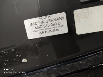

    #336 sergun, 15 май 2022
    При замене на всякий случай сфотал номер оригинального стекла с обогревом. Может кому-то понадобиться
