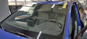

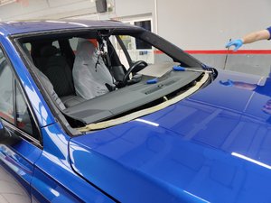

    Поставил AGC без подогрева сегодня, будем наблюдать.
    Пока просто небо и земля с двулетним оригиналом...
